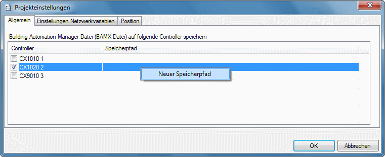

Einstellungen
Weitere Einstellungen zum Projekt können hier vorgenommen werden.
Auf allen hier im Dialog ausgewählten Controllern wird beim Aktivieren der Konfiguration die Projektdatei geladen. Der Pfad dazu wird mit einem Rechtsklick in der entsprechenden Zeile angegeben. Es kann zwischen dem Bootverzeichnis und einem selbst definierten Pfad gewählt werden. Achten Sie darauf, dass der Ordner bereits auf dem Zielgerät existiert!
