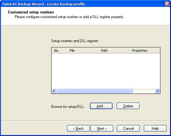

1. Zufügen der TwinCAT Installation in die Backup Konfiguration über 'Add...':
TwinCAT beim Restore installieren 2:

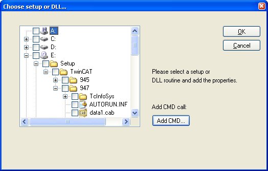

2. Browsen nach der 'Setup.exe' der Installation:
TwinCAT beim Restore installieren 3:

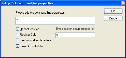

3. Setzen der Parameter wie folgt:
TwinCAT beim Restore installieren 4:
