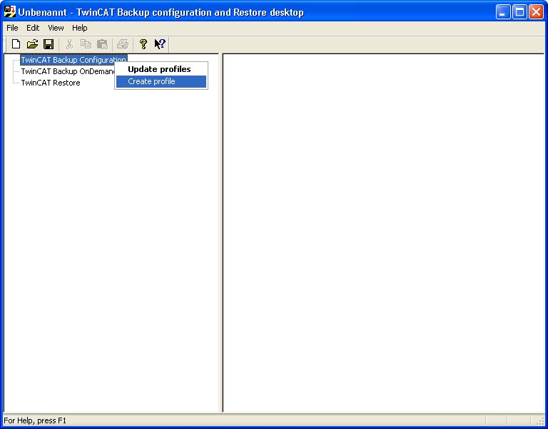

Eine neues Backup Profil wird über den Kontext der "TwinCAT Backup Configuration - Create profile" erstellt.
Neue Konfiguration erstellen 1:

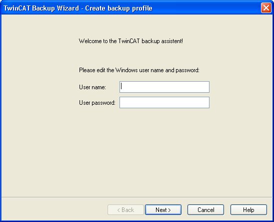

Die Konfiguration erfolgt über Wizards, die die gewünschten Backup Daten einsammeln.
Das verwendete Benutzerkonto sollte über Administratorrechte verfügen, damit ausreichende Zugriffsrechte zur Wiederherstellung und zum System Reboot zur Verfügung stehen.
Neue Konfiguration erstellen 2:
