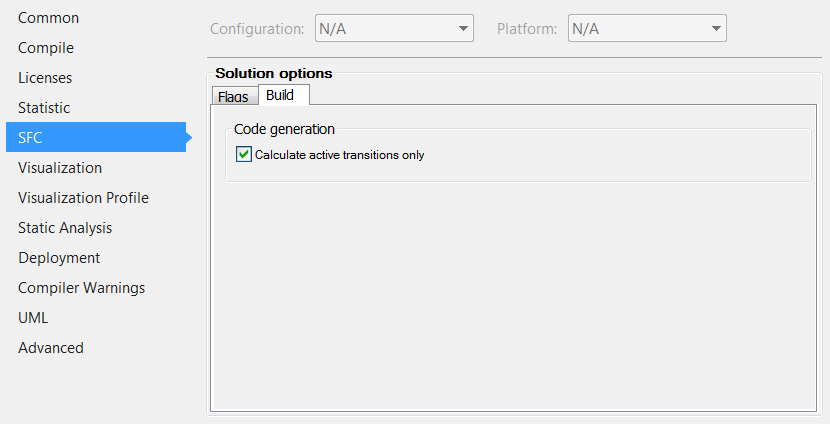

Registerkarte Übersetzen
Kategorie AS 6:
Codegenerierung
Nur aktive Transitionen berechnen
Kategorie AS 7: (Default): TwinCAT erzeugt nur für gerade aktive Transitionen Code. Diese Einstellung kann die Laufzeit des AS-Diagramms im Vergleich zur deaktivierten Option erheblich reduzieren.
Kategorie AS 8:: TwinCAT erzeugt für alle Transitionen Code. Die Zustände aller Transitionen werden online farblich dargestellt (True in dunkelblau, False in hellblau).
