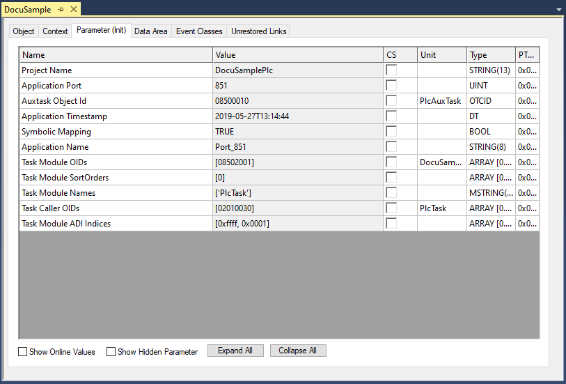

Parameter (Init)
Der Reiter Parameter (Init) zeigt die Initialisierungsparameter des SPS-Laufzeitmoduls an. Durch das Setzen des Hakens in der Spalte CS (Create Symbol) wird für den gewählten Parameter ein ADS-Symbol erzeugt.
