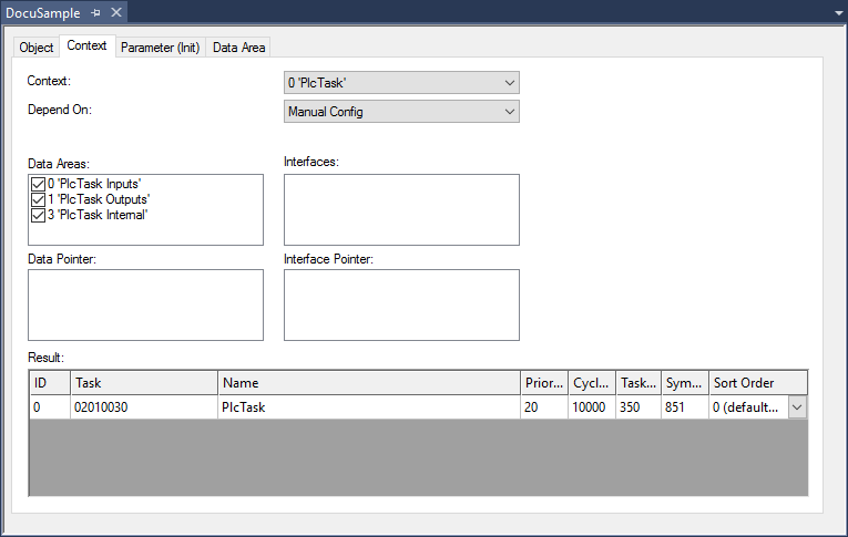

Context
Im Reiter Context werden die (Zeit-)Kontexte des SPS-Moduls aufgeführt. Dies sind die in der SPS verwendeten Tasks, die in diesem Reiter in Tabellenform mit ihren Einstellungen dargestellt werden.
Context 1:
Context
Abhängig vom hier ausgewählten Kontext wird im Bereich Data-Area angezeigt, welche Data Areas vom ausgewählten Kontext geupdated werden.
Depends On
Definiert die Abhängigkeiten eines Contexts (Tasks). Für die SPS ist dies „Manual Config“ (Manuelle Konfiguration).
Data Areas
Vorhandene Data Areas der SPS-Instanz
Interfaces
Interfaces eines TcCOM-Moduls
(irrelevant für eine SPS-Instanz)
Data Pointer
Data Pointer eines TcCOM-Moduls
Interface Pointer
Interfaces Pointer eines TcCOM-Moduls
In der Tabelle Result werden die Kontexte nach ihrer ID sortiert aufgelistet.
ID
Kontext-ID einer Task
Task
Hier kann einer Referenced Task in der SPS eine TwinCAT Task zugeordnet werden. (Geschieht automatisch, kann hier aber manuell angepasst werden.)
Name der zugeordneten TwinCAT-Tasks
Priority
Priorität der zugeordneten TwinCAT-Tasks
Cycle Time (µs)
Zykluszeit der zugeordneten TwinCAT-Tasks
Task Port
Task Port der zugeordneten TwinCAT-Tasks
Symbol Port
Symbol Port der zugeordneten TwinCAT-Tasks
Sort Order
Reihenfolgeposition, an welcher die SPS von dieser Task aufgerufen werden soll. Je niedriger, desto eher wird das Modul aufgerufen. Diese Option wird nur benötigt, wenn mehrere Laufzeitmodule von diesem Task aufgerufen werden. Defaultmäßig werden die Module in der Reihenfolge des Hinzufügens zu einer Task ausgeführt.
