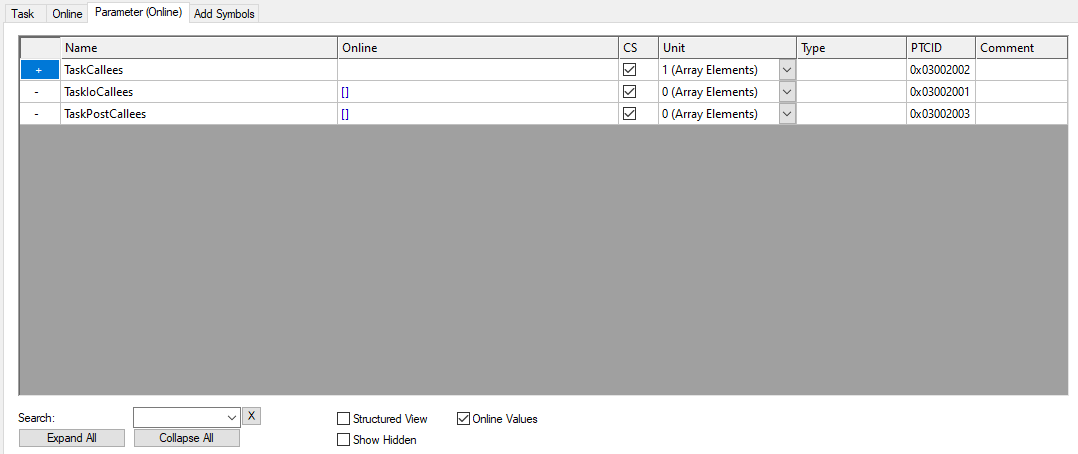

Registerkarte Parameter (Online)
Registerkarte Parameter (Online) 1:
Online View
Die Task muss heruntergeladen und auf dem Zielsystem aktiviert werden, um die Online-Anzeige der Taskwerte zu ermöglichen.
Registerkarte Parameter (Online) 2:
Name des Parameters
Online
Online-Wert des Parameters
CS
Option Create Symbol
Ist diese für den Parameter aktiv, kann auf den Parameter über ADS symbolisch (per Name) zugegriffen werden.
Unit
Einheit des Parameters
Type
Typ des Parameters
PTCID
ID des Parameters
Comment
Kommentar zum entsprechenden Parameter (falls vorhanden)
