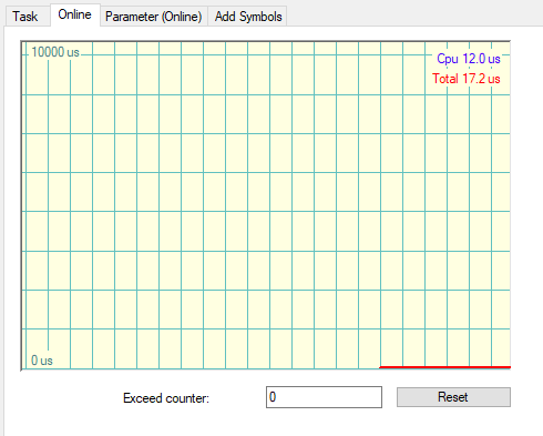

Registerkarte Online
![]()  | Online View Die Task muss heruntergeladen und auf dem Zielsystem aktiviert werden, um die Online-Anzeige der Taskwerte zu ermöglichen.  |
Anzeige CPU  | Die Kurve zeichnet die reine CPU-Zeit auf, die für die Ausführung der Task benötigt worden ist.  |
Anzeige Total  | Die Kurve zeichnet die Zeit auf, die zwischen Beginn und Ende der Taskausführung vergangen ist. Die Differenz zwischen reiner CPU-Ausführungszeit und absoluter (totaler) Ausführungszeit kann zum Beispiel aus einer Unterbrechung der Task durch Tasks, die eine höhere Priorität haben, oder durch Windows resultieren.  |
Exceed counter  | Der Überschreitungszähler zählt die Anzahl der aufgetretenen Zykluszeitüberschreitungen der Task.  |
Reset  | Setzt den Überschreitungszähler zurück auf den Wert Null.  |
