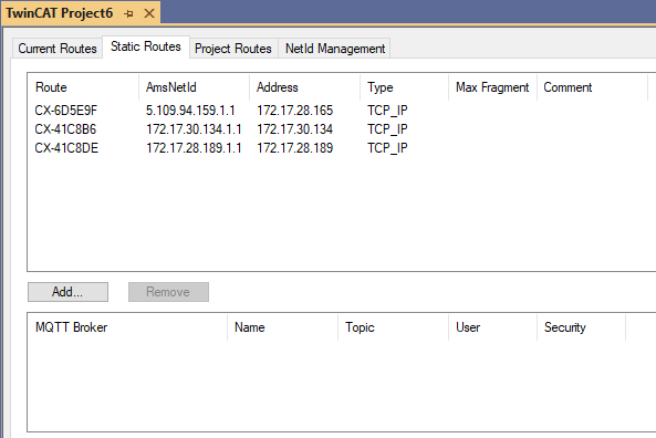

Registerkarte Static Routes
Statische Routes sind Routes, die im aktuell angewählten Router bereits konfiguriert sind.
| Route | Name des am aktuellen TwinCAT-Router angemeldeten möglichen Zielsystems Der Name ist frei wählbar. |
| AmsNetId | AmsNetId des gelisteten Zielsystems |
| Address | Adresse des gelisteten TwinCAT-Zielsystems Die Adresse ist abhängig vom verwendeten Transportprotokoll. Möglich sind neben TCP/IP-Adressen zum Beispiel Adressen von Profibus-Teilnehmern, die ihrerseits das ADS-Protokoll unterstützen müssen, um als „Zielsystem“ oder „Remote-System“ angesprochen werden zu können. |
| Type | Protokoll, welches zur Kommunikation mit dem Zielsystem verwendet wird. |
| MaxFragment | Max. Fragment-Größe der Ams-Kommandos. Wird diese Größe überschritten, wird das Ams-Kommando vom Router automatisch in mehrere Fragmente aufgeteilt. |
| Comment | Kommentar für das jeweilige System, falls er konfiguriert ist. |
| Add | Ruft den Dialog Add Route Dialog auf, mit dem weitere TwinCAT-Zielsysteme der Routing-Tabelle hinzugefügt werden können. |
| Remove | Aktiviert, wenn ein Element in der Liste ausgewählt worden ist. Wird die Schaltfläche betätigt, öffnet sich ein Dialog, in dem nachgefragt wird, ob das Element gelöscht werden soll. Die Schaltfläche Abbrechen bricht das Löschen ab. Die Schaltfläche OK bestätigt das Löschen und der in der Liste markierte Eintrag wird aus der Routing-Tabelle des lokalen TwinCAT-Routers gelöscht. |
Die Konfiguration von ADS-over-MQTT erfolgt derzeit über XML-Dateien. Weiterführende Informationen dazu finden Sie im Kapitel ADS-over-MQTT.
| MQTT Broker | Adresse des MQTT Brokers |
| Name | Name des Brokers |
| Topic | Topic, auf das sich verbunden werden soll. |
| User | Benutzername |
| Security | Absicherung der Kommunikation |
