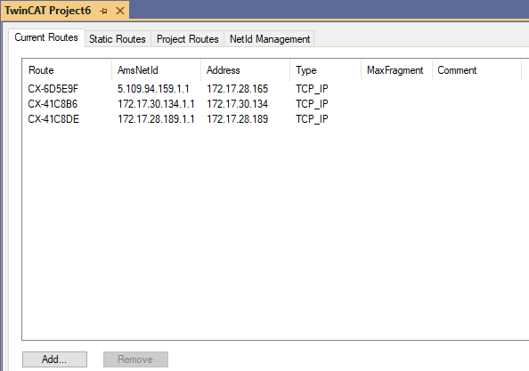

Registerkarte Current Routes
Aktuelle Routes sind Routes, die gerade im Router aktiv sind.
Registerkarte Current Routes 1:
Route
Name des am aktuellen TwinCAT-Router angemeldeten möglichen Zielsystems. Der Name ist frei wählbar.
AmsNetId
AmsNetId des gelisteten Zielsystems
Address
Adresse des gelisteten TwinCAT-Zielsystems
Die Adresse ist abhängig vom verwendeten Transportprotokoll. Möglich sind neben TCP/IP-Adressen zum Beispiel Adressen von Profibus-Teilnehmern, die ihrerseits das ADS-Protokoll unterstützen müssen, um als „Zielsystem“ oder „Remote-System“ angesprochen werden zu können.
Type
Protokoll, welches zur Kommunikation mit dem Zielsystem verwendet wird.
MaxFragment
Max. Fragmentgröße der Ams-Kommandos, wird diese Größe überschritten, wird das Ams-Kommando vom Router automatisch in mehrere Fragmente aufgeteilt.
Comment
Kommentar für das jeweilige System, falls er konfiguriert ist.
Add
Ruft den Dialog Add Route Dialog auf, mit dem weitere TwinCAT-Zielsysteme der Routing-Tabelle hinzugefügt werden können.
Remove
Aktiviert, wenn ein Element in der Liste ausgewählt worden ist.
Wird die Schaltfläche betätigt, öffnet sich ein Dialog, in dem nachgefragt wird, ob das Element gelöscht werden soll. Die Schaltfläche Abbrechen bricht das Löschen ab. Die Schaltfläche OK bestätigt das Löschen und der in der Liste markierte Eintrag wird aus der Routing-Tabelle des lokalen TwinCAT-Routers gelöscht.
