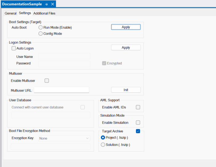

Registerkarte Settings
Registerkarte Settings 1:
Boot Settings
Auto Boot
  • Run Mode (Enable): TwinCAT startet im Run Mode, sobald sich ein Benutzer am Windows-System anmeldet.
  • Config Mode (Standardeinstellung)
Auto Logon
Wenn neben der Option „Run Mode (Enable)“ auch die Option „Auto Logon“ aktiviert ist, startet TwinCAT im Run Mode und die geladenen und freigegebenen Bootprojekte werden selbstständig abgearbeitet.
User Name
Password
Benutzername und Passwort
Wird mit einem IPC gearbeitet, finden Sie nähere Informationen zum Einloggen auf einem System in der Dokumentation Windows 10 IoT Enterprise (LTSB/LTSC) im Kapitel Allgemeine Informationen.
Apply
Die Einstellungen werden übernommen.
Multiuser
Enable Multiuser
Schaltet die Multiuser-Funktion für den System Manager ein.
Multiuser URL
Zeigt die Multiuser-URL für das Remote Repository an bzw. bietet die Möglichkeit diese zu ändern.
Init
Initialisiert die Multiuser-Funktion.
User Database
Connect with current user database
Verbindet das Projekt mit einer Benutzerdatenbank.
AML Support
Enable AML IDs
Schaltet die Unterstützung der AML IDs ein. Die AML IDs werden im Projekt gespeichert.
ADS Symbolic
UTF-8 Encoding
Die ADS-Symbolik verwendet ein UTF-8 Encoding (diese Option ist ab der Version 3.1.4026 fest eingestellt, daher entfällt diese Auswahlmöglichkeit ab dieser Version).
Simulation Mode
Enable Simulation
Aktiviert den Simulationsmodus für das gesamte Projekt.
Boot File Encryption Method
Encryption Key
Verschlüsselung des Boot-File
  • „None“
  • „User DB Key“
Target Archive
Project (.tszip)
Speichert nur das TwinCAT 3 Projekt im Archiv auf dem Zielsystem.
Solution (.tnzip)
Speichert die gesamte Solution im Archiv auf dem Zielsystem.
