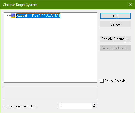

Zielsystem auswählen:
Als Zielsystem wird das TwinCAT-3-Laufzeitsystem bezeichnet, welches mit dem aktuellen Projekt parametriert und programmiert werden soll. Zum Auswählen des Zielsystem gehen Sie wie folgt vor:
- 1. Betätigen Sie den Button Choose Target….
- Es öffnet sich der Dialog Choose Target System.
- 2. Wählen Sie aus der Liste der mit ihrem Rechner verbunden Zielsysteme das Zielsystem aus, welches Sie programmieren wollen.
- 3. Ist das gewünschte Zielsystem noch nicht vorhanden, fügen Sie es der Liste hinzu. Siehe auch Zielsysteme.
