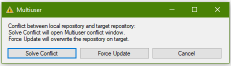

Hierbei wird geprüft, ob mit den Daten im Ziel-Repository ein Konflikt besteht. Dies ist der Fall, wenn andere am Projekt mitarbeitende Programmierer bereits Änderungen an denselben Projektteilen (z. B. POUs, Einstellungen etc.) vorgenommen und an das Ziel-Repository übertragen haben. Besteht ein Konflikt, wird dieser im folgenden Dialog angezeigt.
Arbeiten mit eingerichteter Multiuser-Funktionalität 1:
In diesem Auswahldialog haben Sie dann die Möglichkeit,
Die Schaltfläche Force Update kann verwendet werden, wenn das Zielsystem mit dem aktuellen Projektstand zum Laufen gebracht werden muss, ohne die Änderungen der anderen am Projekt beteiligten Programmierer zu berücksichtigen. Dabei erfolgt kein Abgleich mit dem Multiuser-Repository. Wenn das Projekt zum Laufen gebracht wurde, muss der Abgleich mit dem Multiuser-Repository zu einem späteren Zeitpunkt manuell erfolgen (siehe Reiter Manual).

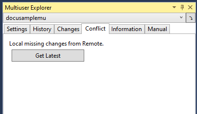

Es öffnet sich nun der Reiter Conflict.

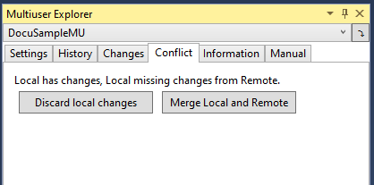

In diesem haben Sie die Möglichkeit alle Ihre lokalen Änderungen zu verwerfen und die Version vom Ziel-Repository zu übernehmen oder ein Merge (Zusammenführen) der beiden Versionen einzuleiten.
2. Um die Versionen zusammenzuführen, klicken Sie auf Merge Local and Remote.

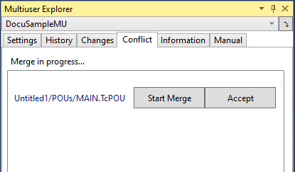

3. Klicken Sie für jeden angezeigten Konflikt auf Start Merge.
Es öffnet sich das TwinCAT Project Compare Tool, in dem Sie die Änderungen zusammenführen können.
4. Akzeptieren Sie das Ergebnis mit Accept.
Wird der Merge im TwinCAT Projekt Compare Tool bestätigt und das Tool geschlossen, erfolgt der Accept des Merges ab der TwinCAT Version 3.1.4024.40 automatisch. Wenn Sie die Änderungen direkt akzeptieren wollen, bestätigen Sie dies mit dem Button Accept. Gehen Sie in den vorangegangenen TwinCAT-Versionen ebenso vor.

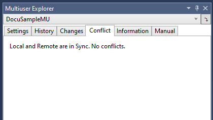

Sind alle Änderungen zusammengeführt, wird Ihnen angezeigt, dass keine weiteren Konflikte bestehen.

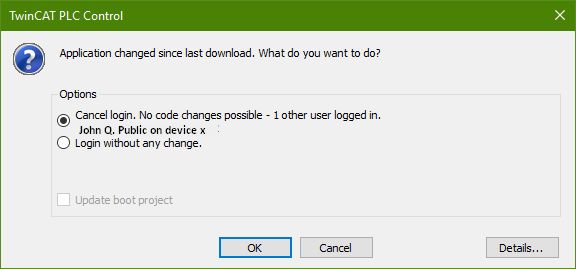

Auch wenn mehrere Programmierer zur selben Zeit auf dem Zielsystem eingeloggt sein können, um den Zustand des Projektes anzusehen, kann immer nur ein Programmierer Änderungen durchführen. Dazu müssen sich alle anderen Programmierer ausloggen. Die eingeloggten Programmierer werden im folgenden Dialog aufgezeigt.
