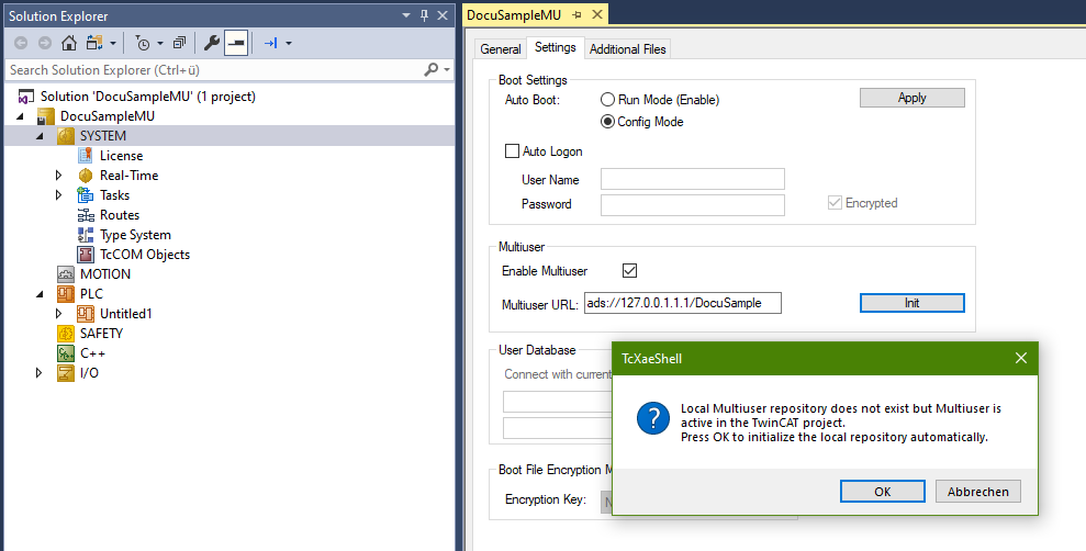

2. Prüfen Sie in im Reiter Settings des SYSTEM-Knotens des Projekts, ob die Option Use Multiuser (siehe Einstellungen TwinCAT-Projekt) aktiviert ist und die Multiuser-URL im Projekt hinterlegt ist.
Je nachdem ob die Multiuser-URL im TwinCAT-Projekt hinterlegt ist, unterscheidet sich das weitere Vorgehen.
Die Multiuser-URL ist im Projekt hinterlegt.
1. Betätigen Sie den Button Init, um die Multiuser-Funktion lokal zu initialisieren.
Es öffnet sich der folgende Dialog.
Verwendung eines bereits eingerichteten TwinCAT-Projekts auf einem weiteren System 4:
2. Betätigen Sie den Button OK.
Die Multiuser-Funktion ist für das TwinCAT-Projekt lokal initialisiert und kann verwendet werden.
