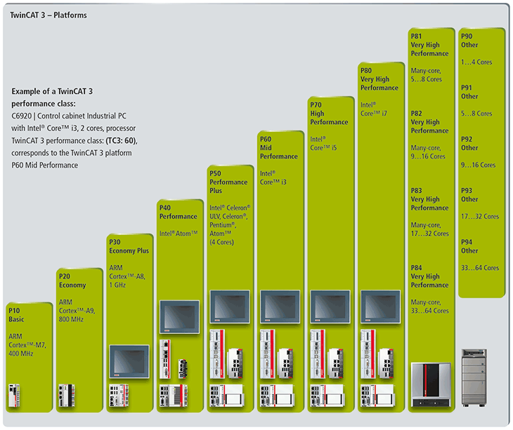

TwinCAT-3-Runtime-Komponenten sind für unterschiedliche Plattformen (Performance Level, Platform Level) verfügbar. Der TwinCAT-3-Lizenzpreis ist abhängig vom Plattform‑Level.
Beispiele für TwinCAT-3-Plattform-Level:

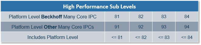

High Performance Platform Level
Ab TwinCAT 3.1 Build 4020.10 gibt es in Abhängigkeit von der Rechenleistung oberhalb von Plattform-Level 80 und 90 jeweils vier neue Plattform-Level (81-84 bzw. 91-94)
