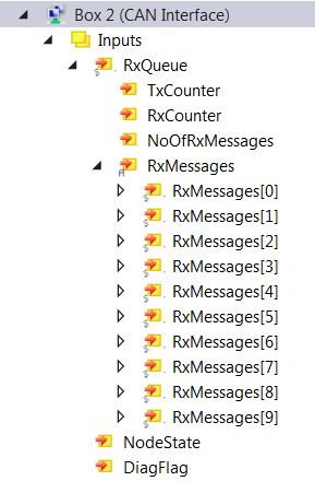

Das Interface besteht aus der Kommunikation mit dem Interface und den bis zu 32 CAN-Nachrichten. Die Inputs können nur gelesen werden die Outputs beschrieben werden.
Das Interface wird wie folgt angesprochen:
Aufbau des CAN-Interfaces 1:Abb.5: CAN-Interface - Inputs
Aufbau des CAN-Interfaces 2:Abb.6: CAN-Interface - Outputs
Outputs.TxCounter wird +1 gesetzt, wenn Daten gesendet werden sollen. Wie viele Nachrichten aus dem Buffer gesendet werden sollen, wird im NoOfTxMessages mitgeliefert. Der RxCounter zeigt an ob Daten neu im Buffer liegen. Wie viele Daten neu im Buffer liegen wird mit NoOfRxMessages übergeben.
Haben Sie die Daten abgeholt, so setzen Sie den Outputs.RxCounter:=Inputs.RxCounter. Damit weiß das CAN-Interface, dass es den Buffer erneut Füllen kann. Es müssen immer alle Daten ausgelesen werden, da das CAN Interface wieder alle Message Strukturen füllt wenn es notwendig ist.
