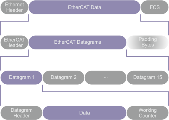

EtherCAT-Telegramm
Das EtherCAT-Telegramm beginnt mit einem Ethernet-Header, gefolgt von den EtherCAT-Daten. Das Telegramm wird von der Frame Check Sequence (FCS) abgeschlossen. Die EtherCAT-Daten beginnen mit einem EtherCAT-Header, gefolgt von den EtherCAT-Datagrammen. Falls der gesamte Ethernet-Frame kleiner als 64 Bytes ist, werden 1 bis 32 Padding Bytes am Ende der EtherCAT-Daten eingefügt. Bis zu 15 Datagramme können in den EtherCAT-Daten enthalten sein. Ein Datagramm besteht aus einem Header, den zu lesenden oder zu schreibenden Daten und einem Working Counter.

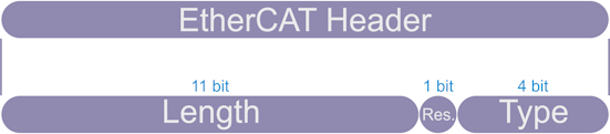

„EtherCAT Header“
Der „EtherCAT Header“ teilt sich auf in eine Längenangabe, einem reservierten Bit und einer Angabe für den Protokoll-Typ.
Feld | Datentyp | Wert/Beschreibung |
Length | 11 Bit | Länge des EtherCAT-Datagrams (ohne FCS) |
Reserved | 1 Bit | Reserviert, 0 |
Type | 4 Bit | Protokoll-Typ. Nur EtherCAT-Kommandos (Typ = 0x1) werden von ESCs unterstützt. |

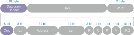

EtherCAT-Datagramm
Der „Datagram Header“ teilt sich auf in eine Angabe für den EtherCAT Kommando-Typ, einer numerischen Kennung, die vom Master für die Identifizierung von Duplikaten oder verlorengegangenen Datagrammen verwendet wird, und einer Adressenangabe. Es folgen eine Längenangabe, die die Länge der innerhalb des Datagramms folgenden Daten angibt, zwei reservierte Bits, ein Bit, um zirkulierende Frames zu verhindern, noch ein reserviertes Bit, ein Bit, das angibt, ob noch ein weiteres EtherCAT-Datagramm folgt, und schließlich ein EtherCAT Ereignis-Abfrage-Register.
Cmd | BYTE | EtherCAT Kommando-Typ |
Idx | BYTE | Der Index ist eine numerische Kennung, die vom Master für die Identifizierung von Duplikaten oder verlorengegangenen Datagrammen verwendet wird. Der Index sollte von den EtherCAT-Slaves nicht geändert werden. |
Address | BYTE[4] | Adresse: Auto-Inkrement, Configured Station Address oder Logische Adresse |
Len | 11 Bit | Länge der innerhalb dieses Datagramms folgenden Daten |
R | 3 Bit | Reserviert, 0 |
C | 1 Bit | Umlaufender Frame: 0: Frame läuft nicht um 1: Frame ist einmal umgelaufen |
M | 1 Bit | Mehrere EtherCAT Datagramme 0: Letztes EtherCAT Datagramm 1: Mindestens ein weiteres EtherCAT Datagramm folgt noch |
IRQ | WORD | EtherCAT Ereignis-Abfrage-Register von allen Slave-Geräten kombiniert mit einem logischen ODER |
Data | BYTE[n] | Zu lesende oder zu schreibende Daten |
WKC | WORD | Working Counter |

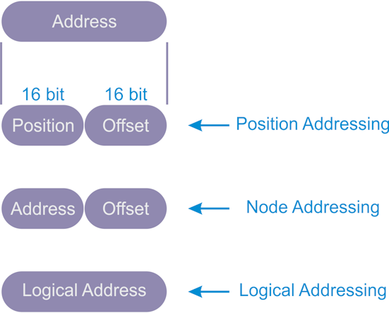

Positions-Adressierung
Die Positions-Adressierung sollte nur während des Start-Ups des EtherCAT-Systems verwendet werden, um den Feldbus zu scannen. Später sollte die Positions-Adressierung nur verwendet werden, um neu hinzugefügte Slaves zu erkennen.
Das Datagramm beinhaltet die Positions-Adresse des adressierten Slave-Gerätes als negativen Wert. Jeder Slave erhöht diese Adresse. Der Slave, der diese Adresse gleich null liest, wird adressiert und wird das zugehörige Kommando ausführen, sobald er es erhält.
Node-Adressierung
Node-Adressierung wird typischerweise für Registerzugriff auf einzelne und schon identifizierte Geräte verwendet.
Die Configured Station Address wird vom Master beim Start-Up zugewiesen und kann vom EtherCAT-Slave nicht verändert werden. Die Configured Station Alias Adresse ist im ESI-EEPROM (ESI: EtherCAT Slave Information) gespeichert und kann vom EtherCAT-Slave verändert werden. Der Configured Station Alias muß vom Master aktiviert werden. Das jeweilige Kommando wird ausgeführt, wenn die Node Address entweder mit der Configured Station Address oder mit dem Configured Station Alias übereinstimmt.
Modus | Feld | Datentyp | Wert/Beschreibung |
Position Address / Auto Increment Address | Position | WORD | Jeder Slave erhöht den Wert Position. Der Slave wird adressiert, wenn Position = 0. |
Offset | WORD | Lokale Registeradresse oder lokale Speicheradresse des ESCs | |
Node Address / Configured Station Address und Configured Station Alias | Address | WORD | Der Slave wird adressiert, wenn Address der Configured Station Address entspricht oder dem Configured Station Alias (wenn aktiviert) entspricht. |
Broadcast | Position | WORD | Jeder Slave erhöht das Feld Position (, welches nicht für die Adressierung verwendet wird). |
Logical Address | Address | DWORD | Logische Adresse (konfiguriert von den FMMUs) Der Slave wird adressiert, wenn die FMMU Konfiguration dem Feld Address entspricht |
