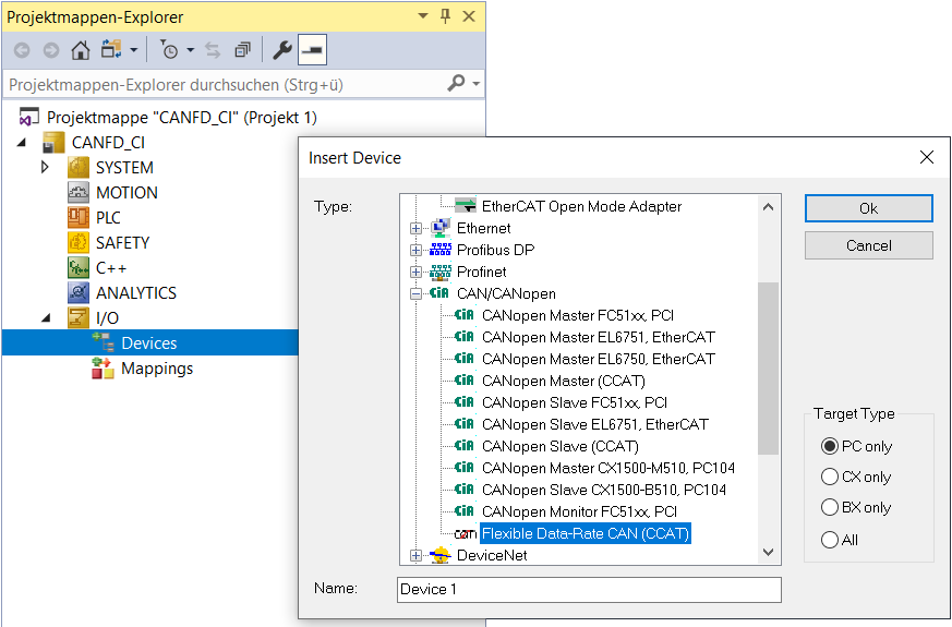

Auf die CAN-FD-Funktion ist über das Device Flexibel Data-Rate CAN (CCAT) zuzugreifen.
CAN-FD-Device und Baudrateneinstellung 1:Abb.11: Flexibel Data-Rate CAN (CCAT)
