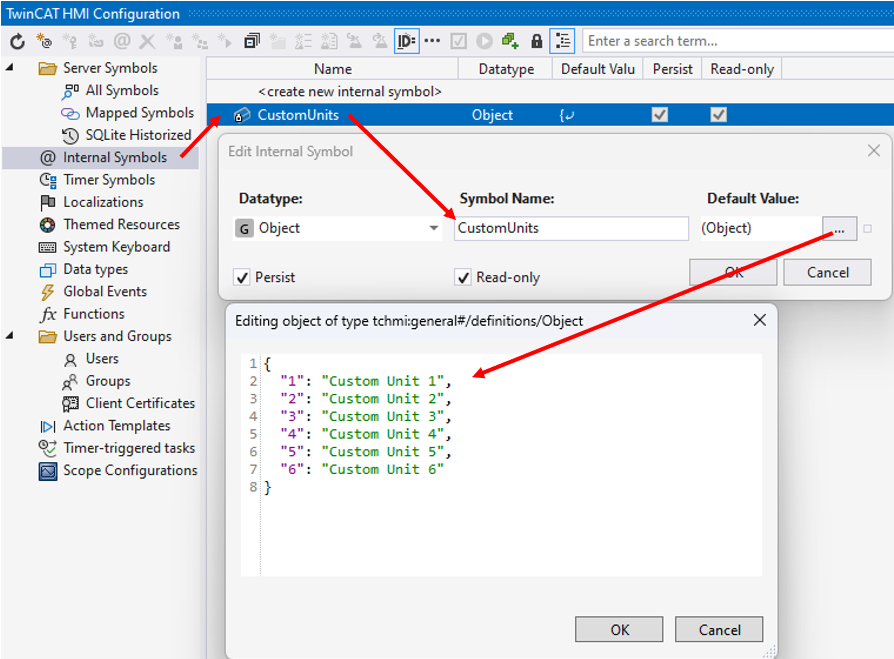

Es ist möglich, die Custom Units-Eigenschaften und -Parameter für jedes Element einzeln festzulegen, aber am bequemsten ist es, z. B. ein internes Symbol im HMI-Projekt zu erstellen, das alle erforderlichen nicht standardisierten Einheiten definiert, und es dann mit den entsprechenden Eigenschaften/Parametern der Elemente zu verbinden. Ein Beispiel für ein internes Symbol und seine Initialisierung ist unten dargestellt:
