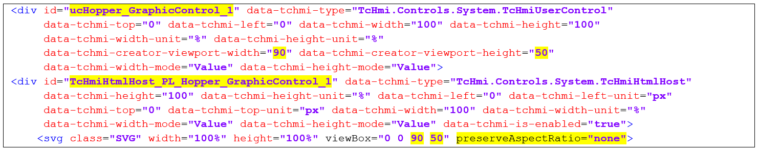

<div>- und <svg>-Attribute
- Die <div>-id sollte so geändert werden, dass sie im HMI-Projekt eindeutig ist.
- Breite und Höhe sollten für UserControl und SVG viewBox gleich sein. SVG viewBox legt die Abmessungen der leeren Fläche fest, auf der die SVG-Elemente platziert werden.
- Wenn das preserveAspectRatio-Attribut = "none", dann kann die SVG skaliert werden, ohne dass ihre Default-Proportionen beibehalten werden. Das Löschen dieses Attributs bedeutet, dass die Proportionen bei der Skalierung beibehalten werden.
