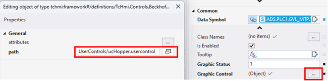

Anpassung der Darstellung des Controls
Mit der Graphic Control-Eigenschaft können Sie das grafische Default-Bild des Controls ändern.
Die Verwendung von SVG-Bildern in UserControls, die für die Graphic Control-Eigenschaft vorgesehen sind, ermöglicht es, die in der HMI Process Library definierten Stilvorlagen zu verwenden. Hier sollten einige Empfehlungen implementiert werden.
In der Regel sollte für die Graphic Control-Eigenschaft *.usercontrol bei gewünschter grafischer Darstellung des Controls Folgendes ausgewählt werden:
Anpassung der Darstellung des Controls 1:
