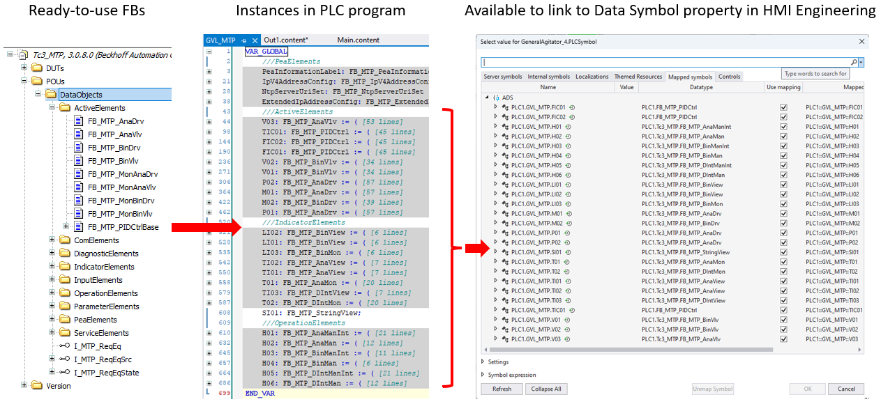

Die TwinCAT MTP Runtime (Tc3_MTP) bietet eine Reihe von einsatzbereiten FBs, die der MTP-Spezifikation entsprechen. Erstellen Sie eine FB-Instanz für ein bestimmtes DataAssembly in einem SPS-Programm und initialisieren Sie seine Variablen entsprechend der Eigenschaften der HMI Process Library. Nachdem dies geschehen ist und das SPS-Projekt erfolgreich kompiliert wurde, wird dieser FB für die Verknüpfung mit der Data Symbol-Eigenschaft verfügbar sein:
Verwendung der TwinCAT MTP Runtime 1:
Die TwinCAT MTP Runtime implementiert Strukturen von Variablen nach der MTP-Spezifikation und stellt auch Dienste zur Verfügung, die diesem Standard entsprechen. Das bedeutet, dass die FBs Algorithmen zur Steuerung der Geräte enthalten. So entsteht ein komplettes System, von der Geräte-Steuerungsebene bis zum HMI.
