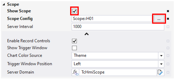

Erstellen Sie ein Scope-Projekt und installieren Sie das Beckhoff.TwinCAT.HMI.Scope NuGet-Paket, um Scope-Charts anzuzeigen. Es ist notwendig, die Show Scope-Eigenschaft zu aktivieren und eine Konfiguration aus dem Scope-Projekt unter der Scope Config-Eigenschaft auszuwählen:
Scope-Konfiguration 1:
Scope-Konfiguration 2:

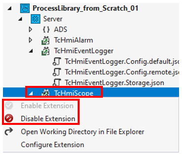

Deaktivieren-Aktivieren der TcHmiScope-Erweiterung
Manchmal ist es erforderlich, die TcHmiScope-Erweiterung zu deaktivieren und dann zu aktivieren, nachdem die Scope Config-Eigenschaft geändert wurde, um das Scope-Chart im HMI zu sehen.
Scope-Konfiguration 3:
