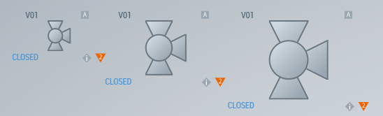

Die Position und Größe des Controls kann über die grafische Schnittstelle oder die entsprechenden Eigenschaften geändert werden.

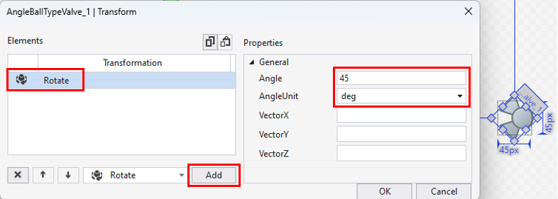

Mit der Transform-Eigenschaft kann das Control gedreht werden:
