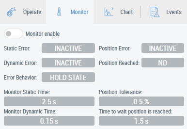

MonAnaVlvFaceplate
Ein Beispiel für MonAnaVlvFaceplate ist unten abgebildet.
Die folgende Tabelle zeigt die Beschreibung der MonAnaVlvFaceplate-Elemente:
# | Element | Beschreibung |
1 | Monitor enable | Monitoring aktivieren |
2 | Static Error | Anzeige: statischer Fehler |
3 | Dynamic Error | Anzeige: dynamischer Fehler |
4 | Error Behavior | Verhalten im Falle eines Fehlers (Status halten -HOLD STATE- oder zu SafePos gehen) |
5 | Position Error | Anzeige, dass die maximale Fahrzeit (#10 in dieser Tabelle) überschritten wurde |
6 | Position Reached | Anzeige, dass die Zielposition mit der eingestellten Position Tolerance (#9 in dieser Tabelle) erreicht wurde |
7 | Monitor Static Time | Zeitparameter (MonStatTi) für den statischen Fehler |
8 | Monitor Dynamic Time | Zeitparameter (MonDynTi) für den dynamischen Fehler |
9 | Position Tolerance | Positionstoleranz-Parameter zur Feststellung, dass die Sollwert-Position erreicht ist |
10 | Time to wait position is reached | Parameter zur Einstellung der maximalen Fahrzeit (MonPosTi) |
