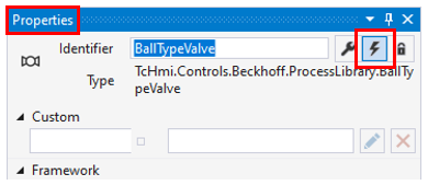

Ereignisse
Ereignisse der Controls sind verfügbar, wenn die Show Events-Schaltfläche des Properties-Fensters gedrückt wird. Das ProcessObject fügt einige Ereignisse (siehe Tabelle unten) in einer Control-Kategorie hinzu.
Die folgende Tabelle zeigt die ProcessObject-Ereignisse
