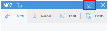

Show Scope | Aktivieren/Deaktivieren der Anzeige der Scope-Schaltfläche auf dem Control Faceplate,
die die Scope-Ansicht für die gewählte Konfiguration öffnet (1 - aktivieren; 0 - deaktivieren). Ausführliche Informationen zur Scope Konfiguration finden Sie im Kapitel Scope-Konfiguration. Wenn die Show Faceplate-Eigenschaft deaktiviert ist, wird der Bereich direkt geöffnet, wenn Sie auf das Control klicken. |
