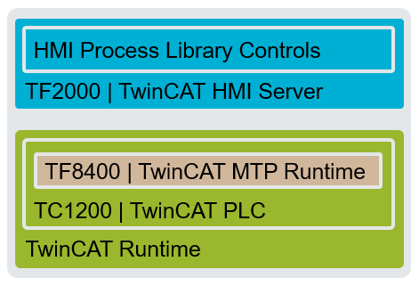

Mit TwinCAT MTP Runtime
Die HMI Process Library bietet Controls, die mit den Funktionsbausteinen aus der TwinCAT MTP Runtime kompatibel sind und der MTP-Spezifikation entsprechen. Dadurch kann das Control auf nur ein SPS-Symbol abgebildet werden.
Systemarchitekturen 1:

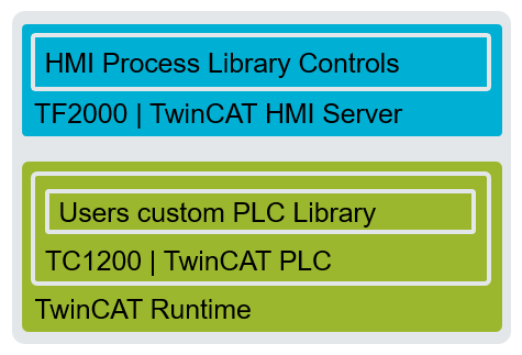

Ohne TwinCAT PLC MTP Library
Die Verwendung der HMI Process Library ohne die PLC MTP Library gibt dem Anwender die Möglichkeit, fertige Controls mit eigenen FBs zu verwenden.
Systemarchitekturen 2:
