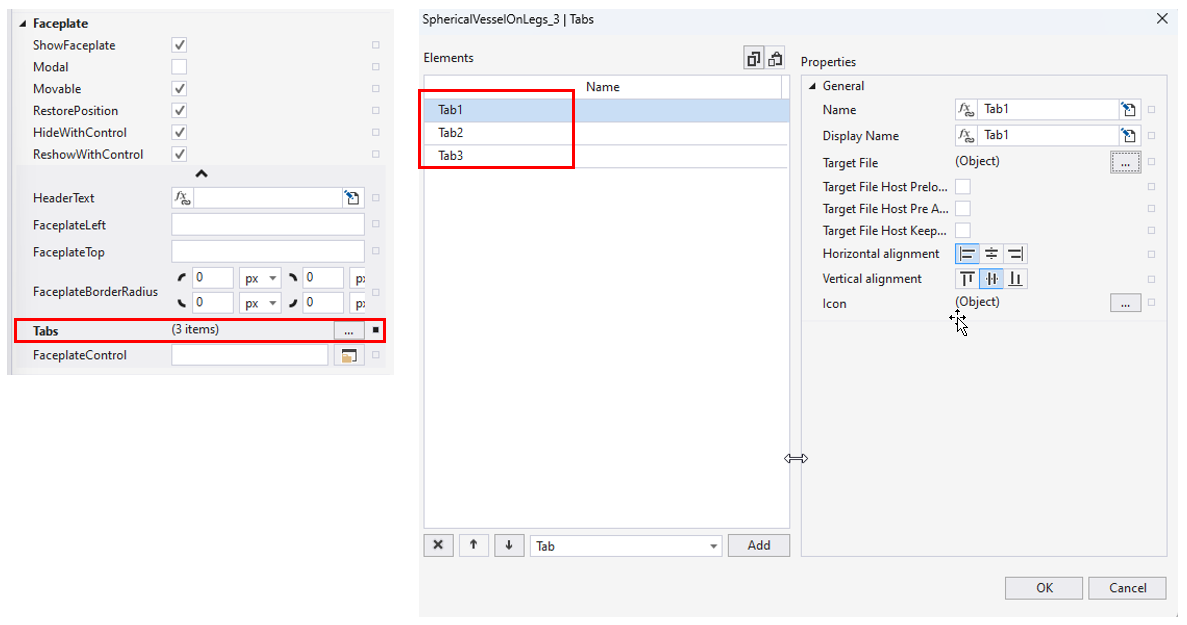

Tabs-Eigenschaft
Mit der Tabs-Eigenschaft können verfügbare oder vom Benutzer erstellte Faceplates und Inhaltselemente als Registerkarten angezeigt werden.
Faceplate-Typen 2:
Faceplate-Typen 3:

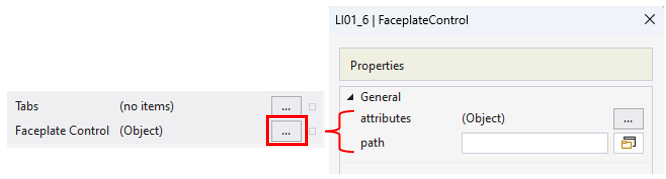

Faceplate Control-Eigenschaft
Die Faceplate Control-Eigenschaft ermöglicht es, den Pfad zum gewünschten UserControl und dessen Parameter festzulegen.
Faceplate-Typen 4:
