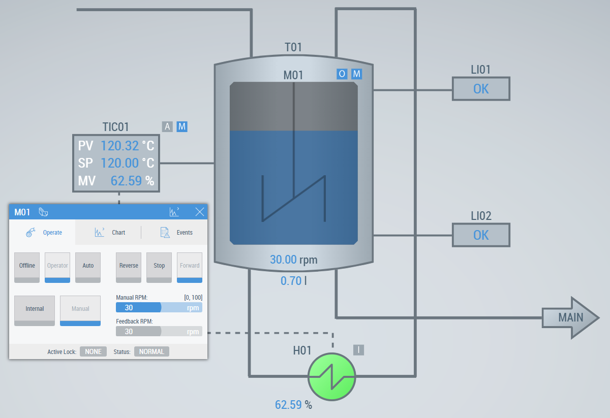

Übersicht
Die TwinCAT HMI Process Library beinhaltet zusätzliche Controls für das TwinCAT HMI (TE/TF2000), die speziell für die Prozessindustrie konstruiert wurden, aber auch für Anwendungen in anderen Bereichen genutzt werden können. Diese Controls verfügen über klare grafische Symbole, die die P&ID-Elemente mit allen wichtigen Informationen veranschaulichen. Die Controls werden mit Faceplates geliefert, die vorkonfiguriert sind und entweder vom Benutzer angepasst oder selbst erstellt werden können.
Die Controls können auf verschiedene Weise mit den SPS-Variablen/Objekten verknüpft werden: jede Eigenschaft kann mit einer separaten SPS-Variable verknüpft werden, oder das gesamte SPS-Objekt (z.B. ein FB) kann mit dem gesamten Control verknüpft werden.
Die TwinCAT HMI Process Library fasst viele vorhandene Funktionalitäten in fertigen Controls zusammen. So können beispielsweise TwinCAT-Scope-Charts ebenso angezeigt werden wie Ereignislisten oder Historisierungsdiagramme.
Übersicht 1:
