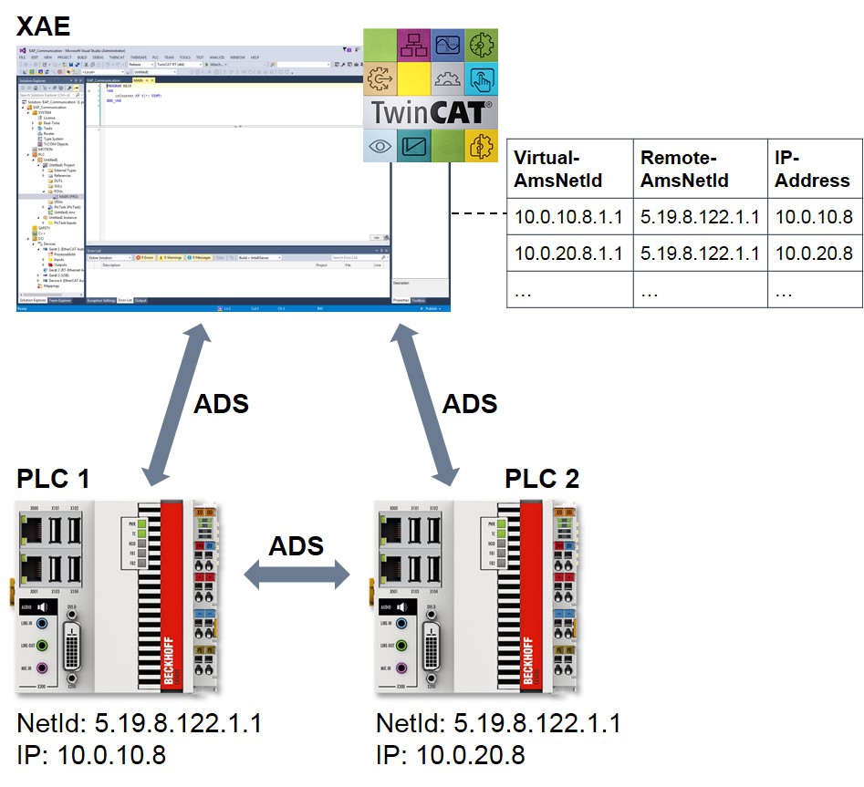

Die AmsNAT-Funktion ermöglicht XAE-Systemen das Herstellen von Routen zu zwei oder mehreren Steuerungen, welche die gleiche AmsNetId besitzen (Abbildung 2). Darüber hinaus bietet AmsNAT eine Lösung, mit der verschiedene ADS-Geräte mit gleicher AmsNetId miteinander per ADS kommunizieren können. Bei AmsNAT werden virtuelle AmsNetIds verwendet. Eine virtuelle AmsNetId ist eine eindeutige Adresse für ein verbundenes ADS-Gerät, die bei der Kommunikation durch die reale AmsNetId des Zielsystems ersetzt wird. Das heißt, bei jeder über ADS geführten Kommunikation sorgt die AmsNAT-Funktion dafür, dass die AmsNetId des Zielsystems ausgetauscht wird.
Allgemeine Beschreibung 1:Abb.1: Kommunikation mit/zwischen TwinCAT-Systemen mit gleicher NetId
