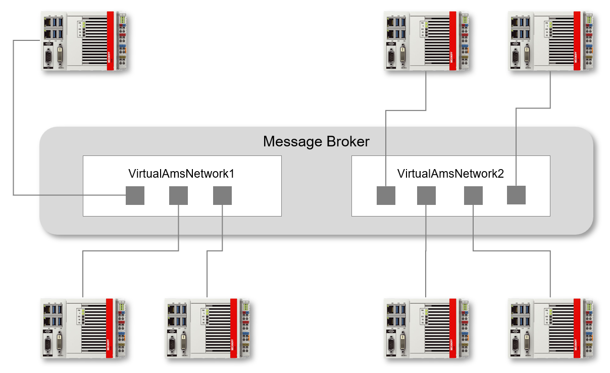

Virtuelle Netzwerke
Bei der Konfiguration von ADS-over-MQTT lassen sich sogenannte „virtuelle Netzwerke“ definieren. Hierdurch lassen sich ADS-Geräte in voneinander unabhängige Netzwerke aufteilen. Nur die Geräte innerhalb eines Netzwerks können dabei miteinander kommunizieren. Auf MQTT-Ebene erfolgt diese Aufteilung auf Basis eines gemeinsamen Basis-Topics.
Virtuelle Netzwerke 1:
Diese virtuellen Netzwerke lassen sich über die ADS-over-MQTT Konfigurationsdatei auf Client-Ebene definieren und bei Bedarf mithilfe des TcMqttPlugins für den Mosquitto-Message-Broker mit Zugriffsrechten versehen.
