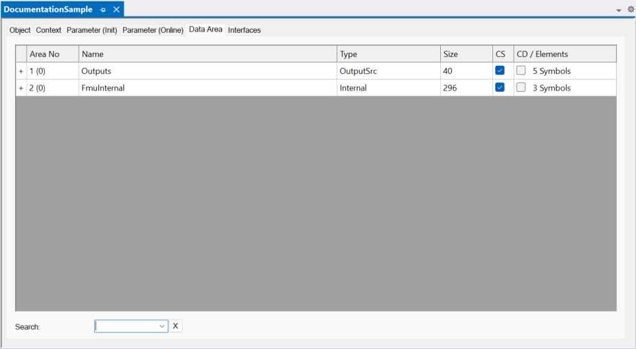

Regisiterkarte Data Area
Regisiterkarte Data Area 1:
Area No
ID der Data Area
Name der Data Area
Type
Typ der Data Area oder der Variable
Size
Größe der Data Area bzw. der Variable
CS
Option zum Erzeugen der ADS-Symbole für die Data Area
CD / Elements
Option zum Erzeugen der Datentypen auf dem Laufzeitsystem, so dass diese für die Symbolik zur Verfügung stehen.
