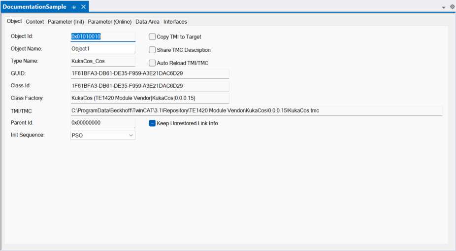

Registerkarte Object
Object ID | Interne ID der TcCom-Objekt-Instanz in einem TwinCAT-Projekt |
Object Name | Name der TcCom-Objekt-Instanz |
Type Name | Name des TcCom-Objekt-Typs |
GUID | GUID der Modul-Klasse |
Class ID | GUID der Klasse, die die Modul-Klasse implementiert. |
Class Factory | Name des TwinCAT-Treibers |
TMI/TMC | Pfad zur TMI/TMC-Datei |
Parent Id | Interne ID des Eltern-Objektes in einem TwinCAT-Projekt |
Init Sequence | Init-Sequenz bis zu welchem Zustand das TcCom-Objekt starten soll. |
Copy TMI to Target | Einstellung, ob die Instanzinformationen des TcCom-Objektes mit auf das Zielsystem geschrieben werden sollen. |
Share TMC Description | Einstellung, ob die TMC-Beschreibung bei mehreren Modulinstanzen derselben Klasse geteilt werden soll. |
Auto Reload TMI/TMC | Lädt automatisch die verlinkte TMI/TMC-Datei neu, wenn diese neu auf die Festplatte geschrieben wurde. |
Keep Unrestored Link Info | Einstellung, ob Verknüpfungsinformationen, die bei einem erneuten Laden nicht wieder hergestellt werden können, für das Modul gesichert werden. |
