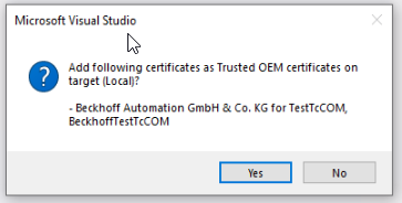

Ausführung des Beispielprojektes
- 1. Wählen Sie das Zielsystem aus und kompilieren Sie das Projekt.
- 2. Aktivieren Sie die TwinCAT-Konfiguration und führen Sie ein Log-In sowie ein Starten der SPS aus.
- In der Onlineansicht der SPS-Applikation ist die zugewiesene Objekt-ID des C++ Objektes im SPS Proxy-Bausteins ersichtlich. Der Schnittstellenzeiger hat einen gültigen Wert und die Methode wird ausgeführt.
![Ausführung des Beispielprojektes 1:](Images/png/2285754123__Web.png)
