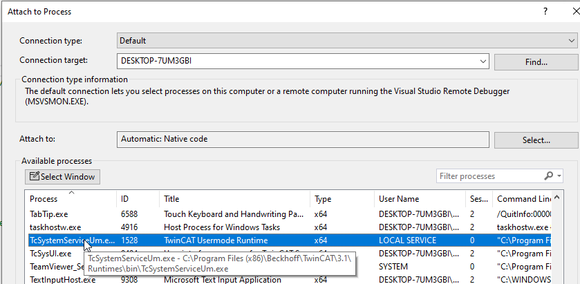

3. Verbinden Sie sich per normalem Visual Studio C++ Debugger mit dem Prozess der Usermode Runtime. Debug -> Attach to Process … -> Auswahl des TcSystemServiceUm.exe

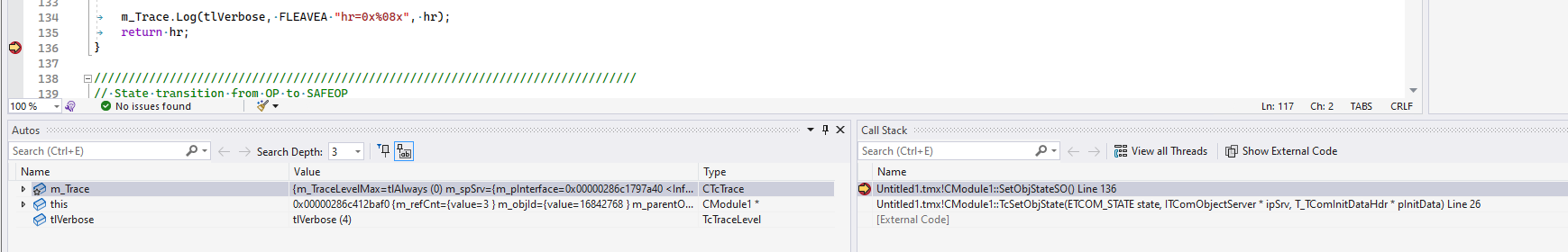

Debuggen der Statemachine mit der Usermode Runtime 1:
4. Fügen Sie in dieser Instanz das TwinCAT C++ Projekt hinzu, welches Sie debuggen möchten. Setzen Sie Breakpoints in den Transitionen.
5. Starten Sie die Usermode Runtime – die Breakpoints werden erreicht.
Debuggen der Statemachine mit der Usermode Runtime 2:
