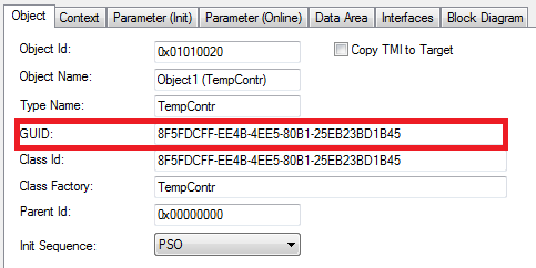

Ein TcCOM-Modul wird anhand seiner GUID oder seines Namens identifiziert:
- Diese GUID kann verwendet werden, um ein TcCOM-Modul über die Methode ITcSmTreeItem::CreateChild() zu einer TwinCAT-Konfiguration hinzuzufügen. Die GUID lässt sich in TwinCAT XAE über die Eigenschaftenseite eines TcCOM-Moduls ermitteln.
Alternativ können Sie die GUID über die TMC-Datei des TcCOM-Moduls bestimmen.
<TcModuleClass>
<Modules>
<Module GUID="{8f5fdcff-ee4b-4ee5-80b1-25eb23bd1b45}">
</Module>
</Modules>
</TcModuleClass>Angenommen, wir verfügen bereits über ein TcCOM-Modul, das in TwinCAT registriert ist und für TwinCAT erkennbar ist. Wir möchten nun dieses TcCOM-Modul, das den GUID {8F5FDCFF-EE4B-4EE5-80B1-25EB23BD1B45} hat, zur TwinCAT-Konfiguration hinzufügen. Dies kann wie folgt geschehen:
