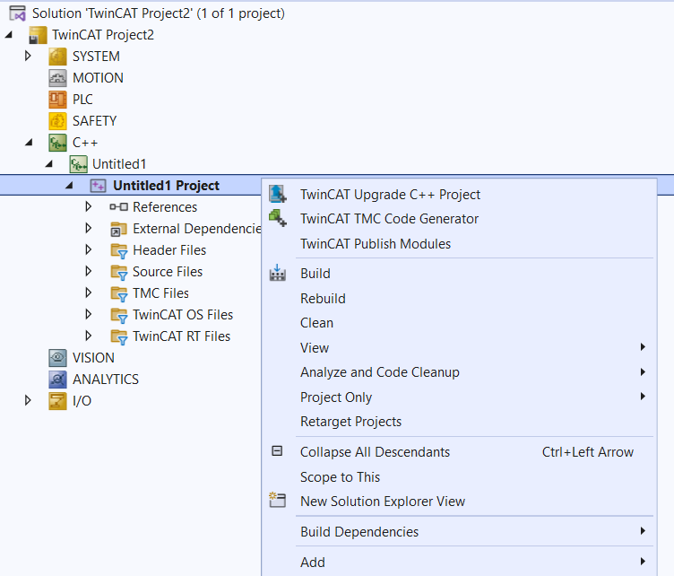

TMC Code Generator aufrufen
Der TMC Code Generator liest die .tmc-Datei eines C++-Projekts und generiert oder aktualisiert daraus die zugehörigen C++-Klassenstubs. Dieser Schritt ist nach jeder Änderung an der TMC-Datei erforderlich, damit der generierte C++-Code mit der Modulbeschreibung übereinstimmt. Der Aufruf per Automation Interface entspricht dem manuellen Start über den Kontextmenü-Eintrag Run TMC Code Generator auf dem Projektknoten in der IDE. Das Ergebnis ist identisch: Die generierten .cpp- und .h-Dateien im Projekt werden aktualisiert.

Publish Modules-Befehl aufrufen
Der Publish Modules-Befehl veröffentlicht die kompilierten Module eines C++-Projekts im TwinCAT-Modulsystem. Nach dem Veröffentlichen erscheinen die Module in der TwinCAT-Modulliste und können in der Modulinstanzierung anderer TwinCAT-Projekte auf demselben oder anderen Zielsystemen referenziert werden. Der Befehl entspricht dem manuellen Publish Modules-Aufruf über das Kontextmenü des Projektknotens und wird ebenfalls über ConsumeXml() auf dem C++-Projektknoten ausgelöst.
