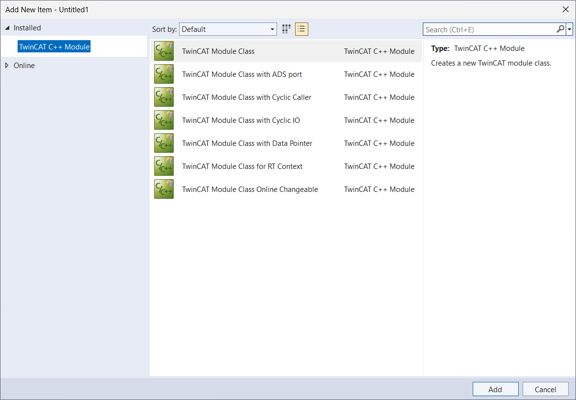

Neues C++-Modul erstellen
Innerhalb eines C++-Projekts werden einzelne TwinCAT-Module als eigenständige Klassen angelegt. Jedes Modul implementiert eine bestimmte TwinCAT-Modulschnittstelle, die festlegt, wie das Modul im Laufzeitsystem eingebunden wird. Typische Varianten sind zyklisch getaktete I/O-Module, ADS-Kommunikationsknoten und einfache Basismodule ohne besondere Systemanbindung. Der Modultyp wird beim Erstellen über den vInfo-Parameter von CreateChild() als Wizard-Name übergeben und bestimmt, welcher Code-Wizard die Klassen-Stubs erstellt. Das Elternobjekt des Aufrufs ist der Projektknoten des C++-Projekts, nicht der übergeordnete TIXC-Knoten.
Neues C++-Modul erstellen 1:
Beispiel
Das folgende Beispiel zeigt das Erstellen eines leeren Moduls mit TcModuleEmptyWizard. Für andere Modultypen muss der entsprechende Wizard-Name aus der Tabelle weiter unten eingesetzt werden.

Modultypen
Der passende Wizard wird als vierter Parameter vInfo an CreateChild() übergeben. Die folgende Tabelle listet alle verfügbaren Modultypen und ihre Wizard-Bezeichnungen auf:
Modul Typ
Wizard Bezeichnung
TwinCAT Module Class
TcModuleEmptyWizard
TwinCAT Module Class with ADS Port
TcModuleAdsPortWizard
TwinCAT Module Class with Cyclic Caller
TcModuleCyclicCallerWizard
TwinCAT Module Class with Cyclic IO
TcModuleCyclicIOWizard
TwinCAT Module Class with Data Pointer
TcModuleDataPointerWizard
TwinCAT Module Class for RT Context
TcModuleRTWizard
TwinCAT Module Class Online Changeable
TcModuleOCWizard
