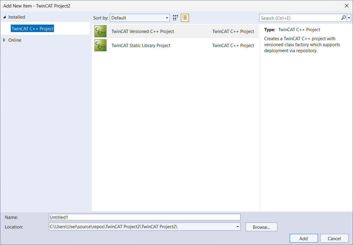

Projekttypen
Das TwinCAT Automation Interface unterstützt zwei C++-Projekttypen, die sich in Zweck und Deployment grundlegend unterscheiden. Für TwinCAT-Module, die als Echtzeitkomponente auf einem Zielsystem deployed und betrieben werden sollen, wird ein TwinCAT Versioned C++ Project mit TcVersionedDriverWizard erstellt. Für statische Bibliotheken, die nicht eigenständig als Laufzeitkomponente deployed werden, wird ein TwinCAT Static Library Project mit TcStaticLibraryWizard erstellt.
