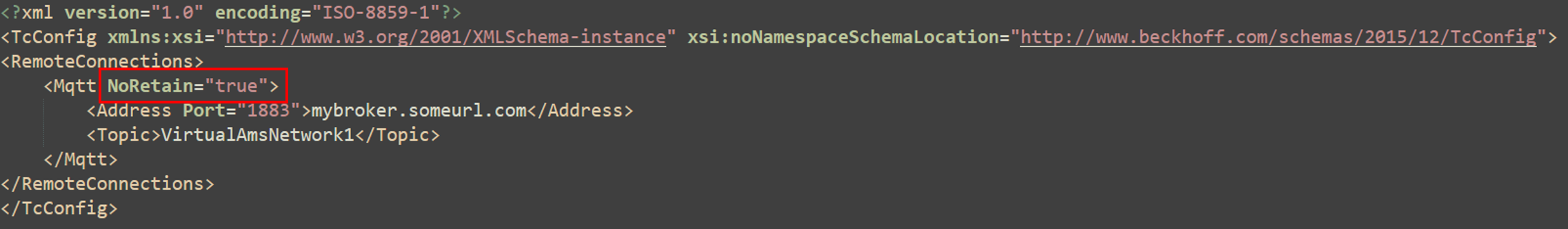

Über das NoRetain-Attribut lässt sich der Kommunikationsablauf für das Geräte-Discovery anpassen. Durch das Setzen von NoRetain = true, basiert die Geräte-Suchfunktion nicht länger auf Retain-Nachrichten. Stattdessen wird ein Handshake-Mechanismus verwendet, um alle verbundenen ADS-Teilnehmer zu identifizieren.

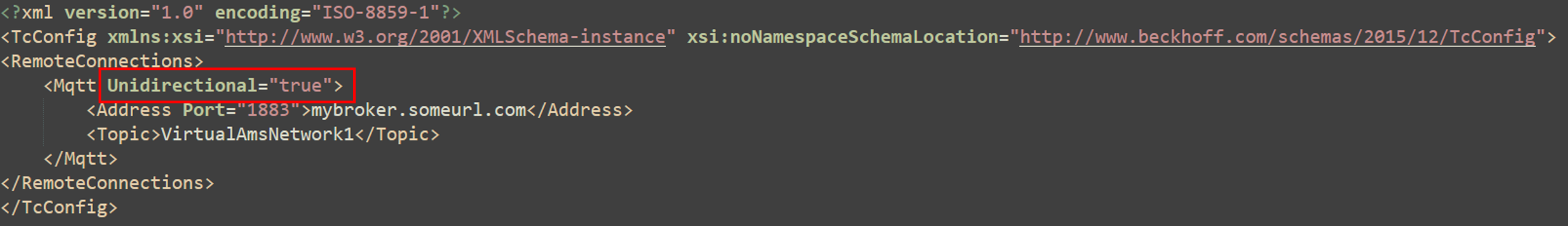

Unidirectional
Über das Unidirectional-Attribut lassen sich eingehende ADS-Nachrichten für dieses System blockieren. Ein typischer Anwendungsfall könnte zum Beispiel ein Engineering-System sein, welches zwar die Runtime-Systeme über ADS erreichen können soll, jedoch nicht umgekehrt.

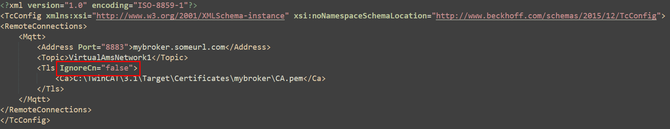

TLS IgnoreCn
Über das IgnoreCn-Attribut lässt sich die Überprüfung des CommonName (CN) vom Serverzertifikat deaktivieren.
