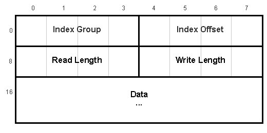

Mit ADS ReadWrite können Daten an ein ADS-Gerät geschrieben werden. Zudem können Daten von einem ADS-Gerät ausgelesen werden.
Die lesbaren Daten werden durch die Index Group und den Index Offset adressiert
Anforderung
Datenarray |
Größe |
Beschreibung |
Index Group |
4 Bytes |
Indexgruppe, in welche die Daten geschrieben werden sollen. |
Index Offset |
4 Bytes |
Index-Offset, in den die Daten geschrieben werden sollen. |
Read Length |
4 Bytes |
Länge der Daten in Byte, die gelesen werden sollen. |
Write Length |
4 Bytes |
Länge der Daten in Byte, die geschrieben werden sollen. |
Daten |
n Bytes |
Daten, die im ADS-Gerät geschrieben werden. |
