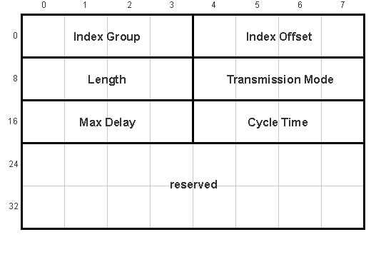

Anforderung
Datenarray |
Größe |
Beschreibung |
Index Group |
4 Bytes |
Indexgruppe der Daten, die je Benachrichtigung gesandt werden sollen. |
Index Offset |
4 Bytes |
Index-Offset der Daten, die je Benachrichtigung gesandt werden sollen. |
Länge |
4 Bytes |
Länge der Daten in Byte, die je Benachrichtigung gesandt werden sollen. |
Übertragungsmodus |
4 Bytes |
Siehe Beschreibung der Struktur ADSTRANSMODE an der ADS-DLL. |
Max. Verzögerung |
4 Bytes |
Spätestens nach Ablauf dieser Zeit wird die ADS Device Notification aufgerufen. Die Einheit ist 1 ms. |
Zykluszeit |
4 Bytes |
Der ADS-Server prüft, ob sich der Wert innerhalb dieser Zeitscheibe ändert. Die Einheit ist 1 ms |
reserviert |
16 Bytes |
Muss auf 0 gesetzt werden |
