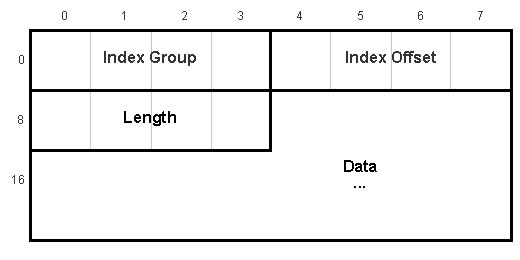

Anforderung
Datenarray |
Größe |
Beschreibung |
Index Group |
4 Bytes |
Indexgruppe, in welche die Daten geschrieben werden sollen. |
Index Offset |
4 Bytes |
Index-Offset, in den die Daten geschrieben werden sollen. |
Länge |
4 Bytes |
Länge der Daten in Bytes, die geschrieben werden |
Daten |
n Bytes |
Daten, die im ADS-Gerät geschrieben werden. |
