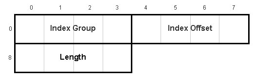

Anforderung
Datenarray |
Größe |
Beschreibung |
Index Group |
4 Bytes |
Indexgruppe der Daten, die gelesen werden sollen. |
Index Offset |
4 Bytes |
Index-Offset der Daten, die gelesen werden sollen. |
Länge |
4 Bytes |
Länge der Daten (in Byte), die gelesen werden sollen. |

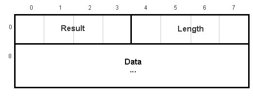

Antwort
Datenarray |
Größe |
Beschreibung |
Ergebnis |
4 Bytes |
ADS-Fehlernummer |
Länge |
4 Bytes |
Länge der Daten, die zurückgeführt werden. |
Daten |
n Bytes |
