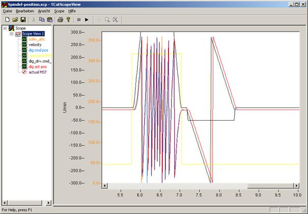

%spindle-position
N10
M03 S1000
N20
M19 S.POS=180 M04 S50
M30
Abb.1: Positioniervorgang mit vorgegebener Geschwindigkeit und RevertierenSonderfall

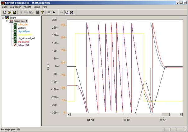

Liegt die Positioniergeschwindigkeit bei M19 oberhalb der Umschaltgeschwindigkeit, so erfolgt der Positioniervorgang dennoch im lagegeregelten Modus. Je nach zurückzulegender Wegschrecke kann also kurzfristig ober-halb der Umschaltgeschwindigkeit im lagegeregelten Modus gefahren werden.
Programmierbeispiel
%spindle-position
(antr.velocity_position_control_on 1200000 -> 200 U/min
(antr.velocity_position_control_off 600000 -> 100 U/min
N10
M04 S1000
N20
M19 S.POS=180 M04 S500
M30
Abb.2: Positioniervorgang mit 500 U/min trotz Umschaltgeschwindigkeit von 200 U/min
