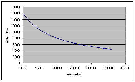

Methode 2: Kennlinie für asynchrone Antriebscharakteristik
Für Spindelantriebe werden häufig Asynchronmotoren verwendet. Über die im folgenden Bild dargestellte drehzahlabhängige Spindelbeschleunigung a= f(n) kann der Anwender eine optimalere Anpassung an die typische Charakteristik des Spindelmotors erreichen.
Methode 2: Kennlinie für asynchrone Antriebscharakteristik 1:
Abbildung 1-15: Verlauf der Beschleunigung bei asynchroner Antriebs-charakteristik
Neben der maximal zulässigen Beschleunigung a_max , Drehzahl N1 für den konstanten Beschleunigungsbereich ist lediglich eine weitere Drehzahl N2 und die obere Minimalbeschleunigung a_min zu parametrieren. Der Beschleunigungsverlauf ist bis zur Drehzahl N1 konstant. Oberhalb von N1 ist der Beschleunigungsverlauf proportional zu 1/n, oberhalb von N2 proportional zu 1/n2.
Beispiel Kennlinienverlauf
N1=10000 Grad/s
N2=20000 Grad/s,
a_max=16000Grad/s
Ab Nenndrehzahl (ngrenz) ergibt sich damit folgender Kennlinienverlauf
Methode 2: Kennlinie für asynchrone Antriebscharakteristik 2:
