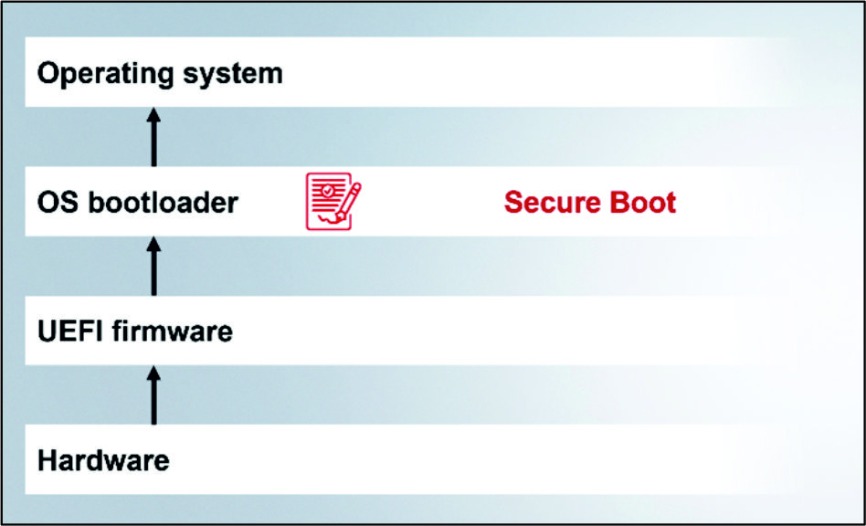

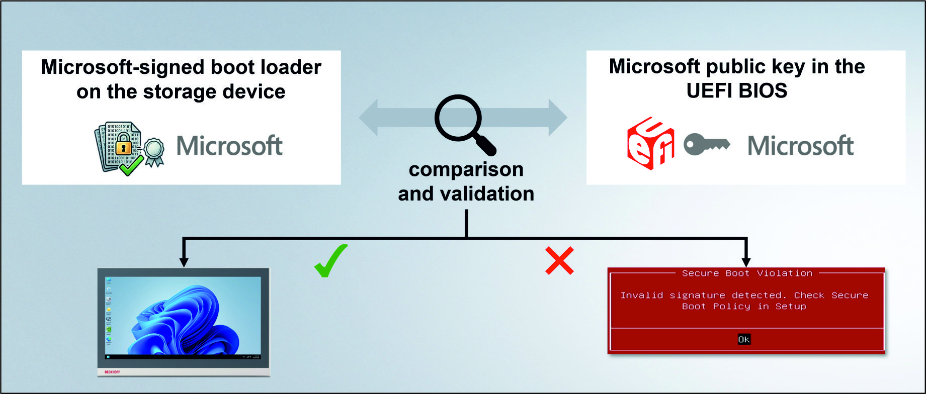

Secure Boot verwendet in der UEFI-Firmware hinterlegte Zertifikate, beispielsweise von Microsoft, um beim Systemstart die digitalen Signaturen von Boot-Komponenten zu prüfen. Dadurch wird sichergestellt, dass nur unveränderte und von vertrauenswürdigen Herausgebern signierte Software geladen wird. Sie sind notwendig, um Manipulationen oder das Laden unsicherer Software zu verhindern. Der Prozess ist in den folgenden Abbildungen vereinfacht dargestellt.
Technische Grundlagen 1:Abb.1: Vereinfachter Bootprozess mit Secure Boot
Technische Grundlagen 2:Abb.2: Schlüsselabgleich während abgesichertem Bootprozess
Die erste Generation dieser Zertifikate ist von 2011 und läuft nach 15 Jahren Gültigkeit im Jahr 2026 aus: https://support.microsoft.com/de-de/topic/ablauf-des-windows-secure-boot-zertifikats-und-updates-der-zertifizierungsstelle-7ff40d33-95dc-4c3c-8725-a9b95457578e
Durch das Ablaufen der Zertifikate kann es zu Problemen beim Starten von Geräten kommen, wenn diese Zertifikate nicht rechtzeitig aktualisiert werden. Wenn dann alte Schlüssel in der UEFI-Firmware gespeichert sind, aber der Bootloader mit einem neuen Zertifikat signiert wurde, bootet Windows nicht mehr. Microsoft stellt seit 2023 neue Zertifikate bereit, die installiert werden müssen, um den sicheren Betrieb weiterhin zu gewährleisten.
