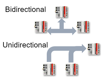

Gerichtete ADS Kommunikation
Eine Eigenschaft von ADS Routen ist, dass diese gerichtet sein können. Diese Eigenschaft wurde im Rahmen von Secure ADS ergänzt, ist jedoch allgemein für Routen verfügbar.
ADS Routen werden, nachdem sie auf Netzwerkebene geöffnet wurden, beidseitig von den jeweiligen ADS Anwendungen zur Kommunikation genutzt. Dieses Verhalten ist sehr effizient, aber jedoch ggf. unerwünscht. Beispielsweise soll ein Engineering-Rechner (XAE) im Normalfall zwar per ADS Zugriff auf ein Runtime (XAR) System haben, jedoch ist es nicht notwendig, dass ein XAR-System per ADS auf das XAE System zugreift.
Diese Richtung kann deswegen eingeschränkt werden, welches dadurch realisiert wird, dass ein entsprechendes System (im Beispiel das XAE) keine ADS-Request Befehle über die Route akzeptiert.
Das Kapitel Konfiguration beschreibt das Vorgehen, um die Eigenschaften einzuschränken.
