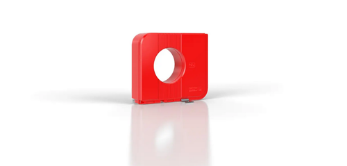

Durchsteck-Stromwandler
![Produktkategorien SCTxxxx-Stromwandler 4:](Images/jpg/8137390731__Web.jpg)
Die Baureihe SCT2xxx bietet eine große Auswahl an Durchsteck-Stromwandlern für Primärströme von 60 bis 2500 A in sechs Baugrößen und zwei Genauigkeitsklassen. Die innovative schraublose Anschlusstechnik für massive und flexible Leiter ist zeitsparend - Aderendhülsen können hierbei entfallen.

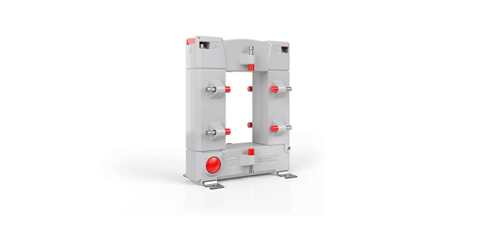

Stromschienen-Klappstromwandler
![Produktkategorien SCTxxxx-Stromwandler 8:](Images/jpg/8137452171__Web.jpg)
Die Stromschienen-Klappstromwandler SCT7xxx für Primärströme bis zu 5000 A können, wie die SCT6xxx-Reihe, nachträglich an bestehenden Anlagen ohne großen Montageaufwand installiert werden. Ab 500 A kann für jeden Primärstrom zwischen Genauigkeitsklasse 0,5 und 1 gewählt werden. Die Stromwandler SCT7105-0100 und SCT7105-200 unterstützen Genauigkeitsklasse 3.
